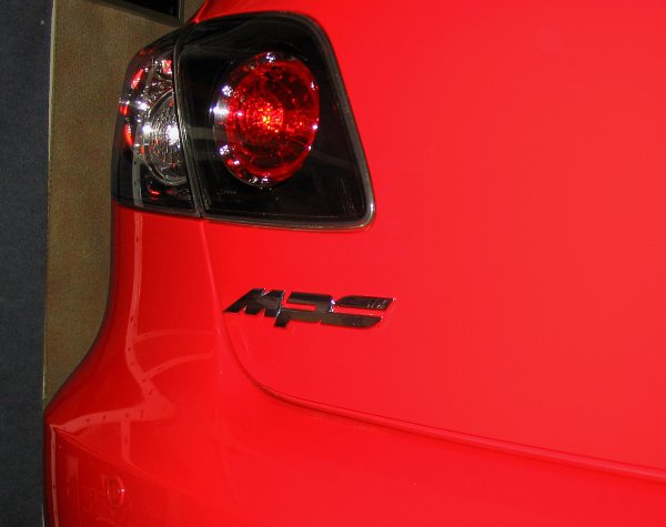

MessageSujet: Re: [Carrosserie] Recoller un sigle/logo   Dim 13 Déc - 20:55:33
Sigle recollé !
Alors, j'ai procédé comme suit :
- une fois le sigle MPS proprement démonté (sans le tordre), j'ai mis derrière du double face moussé, que j'ai redécoupé à la forme du logo. J'ai même mis un petit peu de feutre noir sur l'épaisseur du double face, car celui-ci est blanc à l'origine.
- ensuite j'ai enlevé proprement le sigle Mazda, qui a 3 clips sur la porte de coffre (non alignés). J'ai nettoyé et dégraiser la surface, puis j'ai mis un petit carré de bande collante noir sur chaque trou, histoire de boucher un minimum (non visible sur la photo)
- après j'ai donc positionné le sigle MPS, qui recouvre tout juste les 3 trous, du coup de ar sa forme, celui-ci se retrouve juste au bord de la porte de coffre, mais çà passe.
Concernant le risque éventuel d'entrée d'eau dans le corps creux de la porte de coffre, il n'y a pas de risque, car il y a des clapets au niveau du serti , donc même si il y a de l'eau qui rentre, elle ne doit pas stagner dedans.
